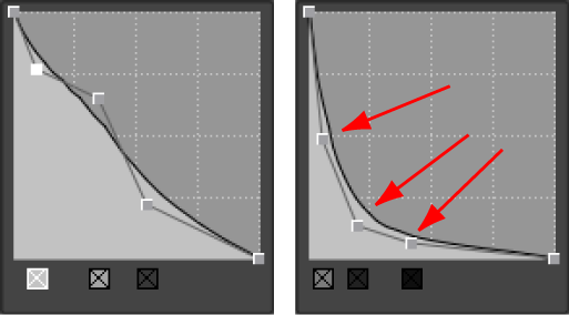

La propriété Atténuation détermine le profil (la coupe) des outils de sculpture et de peinture. La courbe d'atténuation détermine la diminution de l'intensité de l'outil entre le centre et l'arête extérieure.
Selon la façon dont vous définissez l'atténuation, les traits de sculpture peuvent s'atténuer doucement pour un effet lisse, ou s'afficher avec une arête acérée. Ces exemples illustrent différentes courbes d'atténuation et le tampon de sculpture obtenu sur la surface. La courbe d'atténuation est toujours symétrique.
Pour ajuster la forme de la courbe d'atténuation
  1. Sélectionnez l'outil de sculpture ou de peinture que vous souhaitez modifier.
  2. Dans la fenêtre Propriétés, développez l'en-tête Atténuation.
  3. A l'aide de l'image de la courbe, ajoutez, supprimez et déplacez des points de courbe afin d'ajuster la forme de la courbe comme suit.
    • Pour déplacer des points, il vous suffit de les faire glisser.
    • Pour insérer de nouveaux points de courbe, cliquez n'importe où sur la courbe lorsque le curseur affiche un symbole Ajouter .
      Remarque : Mudbox vous empêche automatiquement de créer une courbe qui se chevauche elle-même, quel que soit l'endroit où vous placez ou faites glisser les points de contrôle.
    • Pour supprimer des points, cliquez sur la poignée de suppression au bas de la vue des courbes, ou cliquez directement sur les points à supprimer en maintenant la touche Ctrl enfoncée. (Le curseur s'affiche avec une croix rouge lors de la suppression de points.)
      Pour vous aider à distinguer les points très rapprochés sur la courbe, les poignées de suppression s'affichent dans des nuances de gris. Plus la poignée de suppression est sombre, plus le point est élevé sur l'axe Y.
  4. Conseil : Pour une vue étendue de la courbe, cliquez sur en regard de l'image de courbe d'atténuation pour ouvrir une plus grande fenêtre d'édition Courbe d'atténuation.
