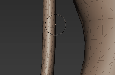

Maillage par approximation
Conseil : Activez/désactivez le maillage par approximation pendant que vous sculptez à l'aide du raccourci clavier : Maj + ~ (tilde).
Appliquer un maillage par approximation
Activez cette option pour appliquer un maillage par approximation de façon dynamique lors du tracé. L'option Appliquer un maillage par approximation vous permet d'ajouter ou de supprimer des détails au maillage lors de la sculpture.

Lissage
Permet de régler le degré de lissage appliqué au maillage par approximation. L'augmentation de cette valeur permet de générer davantage de triangles équilatéraux dans le maillage par approximation et donc d'obtenir une surface plus lisse.
Lorsque cette option est définie sur 0, aucun lissage n'est appliqué. Lorsque cette option est définie sur 100, tous les triangles générés sont équilatéraux.
Algorithme
Permet de définir la méthode utilisée pour générer des triangles équilatéraux. L'algorithme de lissage de Mudbox essaie de placer les sommets à une distance égale des sommets adjacents afin de créer des triangles équilatéraux, indépendamment du lissage de la surface.
Il existe deux méthodes : Moyenne et Projection. Nous recommandons d'utiliser la méthode Projection, car elle fonctionne mieux avec le maillage par approximation que la méthode Moyenne. Si vous réduisez la résolution, plus la valeur de l'option Lissage est élevée, plus la qualité du lissage du maillage par approximation est faible.
