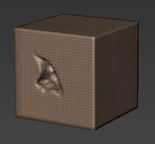

Utilisez Maillage > Corriger pour remplir les trous d'un maillage avec des faces triangulaires.
Pour corriger des trous
  1. Tout d'abord, triangulez le maillage. Sélectionnez Maillage > Générer le maillage par approximation.
  2. Sélectionnez l'outil Bordures  dans le tiroir Outils de sélection/déplacement.
  3. Faites glisser le curseur sur une bordure autour du trou que vous souhaitez corriger.
  4. Sélectionnez Maillage > Corriger dans la barre de menu principale.
    Mudbox remplit le trou du maillage et les nouvelles faces créées restent sélectionnées pour vous permettre de continuer à ajuster la zone, par exemple à l'aide de l'option Resserrer la sélection ou Caréner la sélection. Reportez-vous à la rubrique Lissage des zones sélectionnées d'un maillage.
