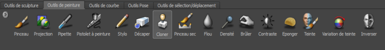

  2. Sélectionnez l'icône Cloner dans la barre d'outils de peinture.
