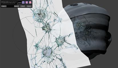

    La fenêtre semi-transparente Modifier le pochoir s'affiche en haut à gauche de l'interface de Mudbox.

    Si le pochoir sélectionné a été défini avec un recouvrement (par exemple, créé avec l'option Recouvrement activée dans la fenêtre Créer un pochoir), le pochoir s'affiche sous la forme d'une grille de 9 copies. Cela vous permet de visualiser la façon dont les arêtes de recouvrement du pochoir se croisent, pour vous assurer que les motifs peints se recouvrent correctement.
  3. Utilisez n'importe quel outil de peinture ou de sculpture pour modifier le pochoir.
    Tant que la fenêtre d'édition de pochoir s'affiche, Mudbox est en mode d'édition de pochoir et tout outil sélectionné s'applique au pochoir. Si vous appliquez un outil de peinture, une couche de peinture appelée Pochoir modifié est automatiquement créée dans la fenêtre Couches de peinture.
