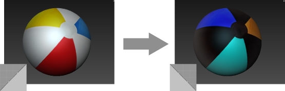

Inversé
Inverse la courbe du canal RVB de la couche de peinture sélectionnée.

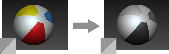

Noir et blanc
Conserve la même courbe mais définit l'échelle de gris sur Utiliser la luminance, ce qui a pour effet de remplacer toutes les couleurs par des valeurs de gris.

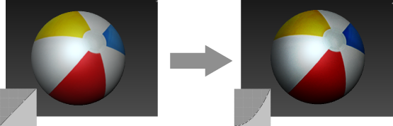

Plus de contraste
Moins de contraste

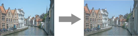

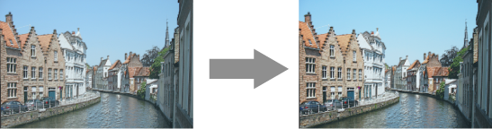

Plus chaud
Plus froid

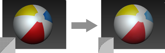

Reflets plus sombres
Ombres plus claires
Moins inclinées
Les valeurs prédéfinies Reflets plus sombres, Ombres plus claires et Moins inclinées peuvent être utilisées pour réduire l'effet des informations d'éclairage ancrées dans une photographie.
Par exemple, si vous utilisez la photo d'un visage comme pochoir et estampez la texture diffuse sur un maillage de tête, vous pouvez appliquer ces valeurs prédéfinies pour supprimer le plus possible d'ombres et de reflets spéculaires de la photo, de manière à ne pas interférer avec les ombres et reflets réels créés par le module de rendu.
Vous pouvez essayer de supprimer les ombres et reflets avec ces valeurs prédéfinies en guise de point de départ, puis personnaliser d'autres paramètres d' ajustement de la couleur.
