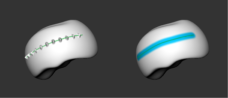

Vous pouvez sculpter ou peindre à l'aide de courbes, à l'aide de l'option Trait sur la courbe ou en accrochant votre outil de peinture et de sculpture à une courbe sélectionnée.
Trait sur la courbe applique un trait précis uniforme ou un effet de tampon répété de manière uniforme le long de la trajectoire définie par une courbe. (Par exemple, créez des rivets le long de l'arête d'une surface ou une couture le long de l'arête d'une chaise.) L'accrochage de l'outil de sculpture ou de peinture à une courbe sélectionnée utilise cette courbe en tant que guide, mais vous permet de contrôler le reste du trait.
