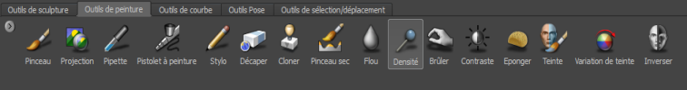

Eclaircir une surface à l'aide de l'outil Densité
Pour éclaircir une zone
  1. Dans la fenêtre Couches de peinture, sélectionnez la couche de peinture à éclaircir.
  2. Dans la barre d'outils Peinture, sélectionnez l'outil Densité.
  3. Dans les propriétés de l'outil Densité, définissez la propriété Affecter sur l'intervalle tonal cible.
  4. Tracez un trait sur la texture peinte dans les zones que vous voulez éclaircir.
    Les valeurs de couleur des pixels sont éclaircies dans ces zones. La teinte et la saturation ne sont pas affectées. Plus vous tracez dans la même zone de l'image de texture, plus les pixels sont éclaircis.
    Réduisez la valeur de la propriété Exposition si l'outil éclaircit trop les pixels. Le paramètre par défaut est de 1 (maximum). La propriété Intensité détermine l'accumulation de l'effet appliquée à chaque trait successif.

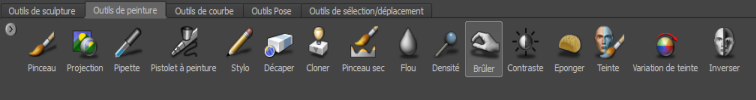

Assombrir une zone à l'aide de l'outil Brûler
Pour assombrir une zone
  1. Dans la fenêtre Couches de peinture, sélectionnez la couche de peinture à assombrir.
  2. Dans la barre d'outils Peinture, sélectionnez l'outil Brûler.
  3. Dans les propriétés de l'outil Brûler, définissez la propriété Affecter sur l'intervalle tonal cible.
  4. Tracez un trait dans les zones que vous voulez assombrir.
    Les valeurs de couleur des pixels sont assombries dans ces zones. La teinte et la saturation ne sont pas affectées. Plus vous tracez dans la même zone de l'image de texture, plus les pixels sont assombris.
    Réduisez la valeur de la propriété Exposition si l'outil assombrit trop les pixels. Le paramètre par défaut est de 1 (maximum). La propriété Intensité détermine l'accumulation de l'effet appliquée à chaque trait successif.
