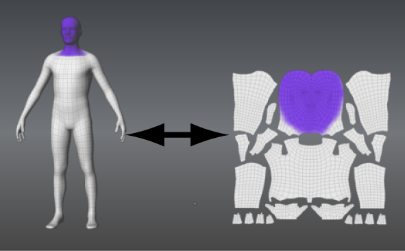

Dans certains cas, il est utile de peindre sur une version aplanie de votre modèle (tel qu'il apparaît dans la vue UV).
L'option Aplanir à l'espace UV (raccourci : Alt + T) vous permet de peindre sur une représentation aplanie du maillage, dans la vue 3D.
L'option Aplanir à l'espace UV crée une copie de l'objet sélectionné avec des positions de sommets identiques aux coordonnées de texture UV du modèle 3D d'origine, de sorte que vous pouvez peindre ou modifier vos textures sur la version aplanie. Le modèle d'origine est temporairement invisible pour vous permettre de peindre sur la copie 2D.
Lorsque le modèle est à plat, il est facile de voir la façon dont les textures peintes correspondent aux coques UV, sans devoir passer à la vue UV.

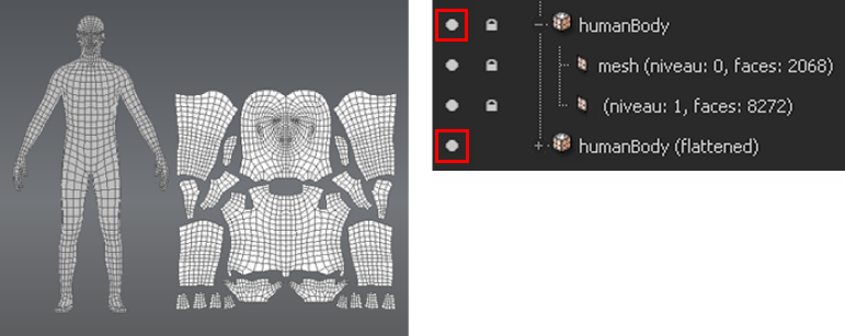

    Conseil : Les deux versions du modèle (2D et 3D) référencent la même texture et peuvent être affichées et peintes simultanément dans la vue 3D. Pour afficher le modèle 3D avec la version aplanie, activez l'icône de visibilité de la version 3D dans la liste d'objets.
    Vous pouvez à présent peindre sur l'une des versions du modèle ; les textures associées sont automatiquement mises à jour.
