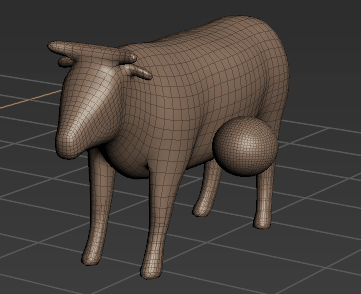

Vous pouvez fractionner un maillage en plusieurs objets polygones à l'aide de la fonctionnalité Séparer la sélection. La commande Séparer la sélection divise les objets de maillage en différents maillages. La topologie des maillages séparés n'est modifiée d'aucune autre manière.
Pour séparer un maillage de polygone en plusieurs maillages
- Sélectionnez le maillage à fractionner en plusieurs objets.
- Sélectionnez Séparer la sélection dans le menu Maillage ou utilisez le raccourci clavier (signe moins).
L'objet est divisé en plusieurs nœuds de maillage de polygone.
- Les maillages nouvellement créés portent le nom de l'objet composé d'origine suivi d'un incrément. Par exemple, si vous séparez un maillage nommé Automobile, les résultats du fractionnement deviennent Automobile, Automobile1, Automobile2 et ainsi de suite.
- Les nouveaux maillages sont créés au niveau zéro, sans couches de sculpture.
- La position de pivot du maillage séparé est centrée sur la position de la boîte englobante de chaque nouveau maillage.
