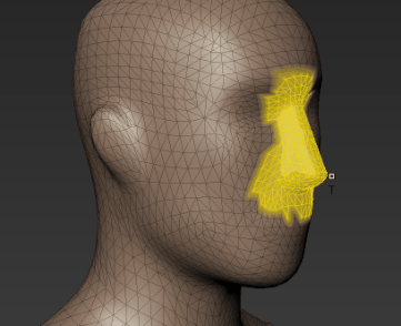

Corriger
Remplit un perçage à l'intérieur des bordures sélectionnées ou supprime des parties d'un maillage. Reportez-vous à la rubrique Correction des trous dans un maillage.
L'outil Corriger prend en compte votre sélection. Les sélections suivantes permettent d'obtenir le comportement associé :
  • Une boucle entièrement fermée d'arêtes ou de faces de bordure : le perçage dans la boucle est fermé.
  • Faces intérieures sans arêtes de bordure : les faces sélectionnées sont supprimées et corrigées avec des faces triangulaires.
    Sur un maillage triangulé ne comportant pas d'arêtes ou de faces de bordure, les faces sélectionnées sont supprimées et corrigées.
  • Dans le cas des arêtes ou faces de bordure qui ne forment pas une boucle entièrement fermée, aucune action n'est effectuée.
  • Plusieurs groupes distincts de faces intérieures (par exemple, les quatre jambes d'une vache) : Mudbox parcourt chaque sélection, en supprimant les faces sélectionnées et en remplissant les perçages avec des fragments de faces triangulaires.
