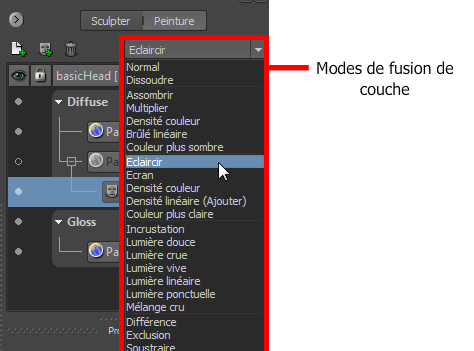

Les modes de fusion de couches vous permettent de combiner et d'afficher le contenu d'une ou de plusieurs couches de peinture combinées et de modifier les caractéristiques visuelles de la couche de peinture composite (texture) finale.
Les modes de fusion de couches ne modifient pas les données de l'image sous-jacente des couches de peinture, ce qui vous permet de modifier ou d'ajuster les couches de peinture sans les détruire.
Pour définir les modes de fusion des couches
  1. Dans la fenêtre Couches de peinture, sélectionnez une couche de peinture.
  2. Sélectionnez un mode de fusion dans le menu déroulant situé dans la partie supérieure droite de la fenêtre Couches de peinture.
    Lorsqu'un mode de fusion est défini pour un calque, l'effet de ce mode est mis à jour sur le matériau dans la Vue 3D.
