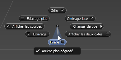

Affichage du menu de marquage
Cliquez avec le bouton droit de la souris sur une zone vide de la scène pour accéder rapidement à ces options du menu de marquage.
Grille
Active ou désactive l'affichage de la grille dans la vue 3D.
Ombrage lisse
Affiche les modèles sous forme d'objets ombrés et lissés dans la vue 3D. Cette option est activée par défaut.
Changer de vue
Vous permet de basculer rapidement entre les vues de la caméra Perspective, Dessus, Côté et Face, ou de vous baser sur des signets de caméra personnalisés que vous créez. Reportez-vous également à la rubrique Basculement entre les vues de caméra.
Afficher les deux côtés
Affiche les deux côtés d'un modèle. Cette option est visible lorsque vous faites pivoter un modèle sur son axe vertical ou horizontal avec une arête ouverte et que vous visualisez son intérieur.
Filaire
Affiche simultanément les modèles ombrés et lissés avec une représentation filaire du modèle dans la vue 3D. Filaire affiche simultanément le plus bas niveau de subdivision et le niveau de subdivision actif. Pour plus d'informations sur la définition des options d'affichage filaire, reportez-vous à la rubrique Limiter le filaire au niveau dans Préférences Rendu.
Eclairage
Active ou désactive l'affichage de l'éclairage des modèles dans la vue 3D. Désactivez l'éclairage pour visualiser les modèles sous forme de silhouettes noires. (Raccourci clavier : Ctrl + L)
Arrière-plan dégradé
Active ou désactive l'affichage de l'arrière-plan dégradé dans la vue 3D.
Eclairage plat
Affiche les modèles sans éclairage ni ombrage dans la vue 3D. Seules les valeurs RVB de la texture ou du matériau s'affichent.
