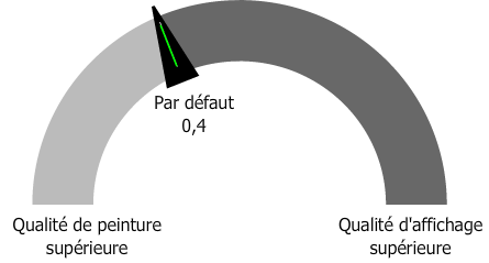

Budget mémoire du tampon de peinture
Disponible uniquement lorsque l'option Utiliser le moteur Gigatexel est activée. Permet de définir le pourcentage total de mémoire de votre carte graphique (GPU) pouvant être utilisé par le tampon de peinture pour le chargement et le déchargement de recouvrements de texture.
Cette préférence vous permet avant tout d'affecter le pourcentage de mémoire de la carte graphique utilisée pour la qualité d'affichage selon la quantité utilisée pour la qualité du trait de pinceau.
Augmentez la valeur de budget pour obtenir des peintures de résolution supérieure ou réduisez-la pour afficher le modèle avec la meilleure qualité possible. (La diminution du budget mémoire réduit la résolution de la peinture.) Si vous utilisez Mudbox pour l'affichage uniquement, vous pouvez définir le budget sur 0.
Par exemple, le budget par défaut de 0.40 signifie qu'un maximum de 40 % de la mémoire de la carte graphique est dédié au moteur Gigatexel (pour mettre des couches de peinture en zone tampon) et le reste est utilisé pour l'affichage des textures en mode Vue 3D.
Si vous entrez une valeur supérieure à 0.85 (85 %), il est possible de peindre à une résolution plus élevée que celle affichée par le mode Vue 3D. Si vous définissez le budget à sa valeur la plus élevée, une très faible quantité de mémoire est disponible pour afficher des textures en mode Vue 3D. Vous pouvez malgré tout peindre des détails très fins, mais l'affichage des textures risque d'être flou.

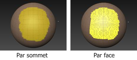

Rendu de la sélection
Permet de définir si les faces sélectionnées s'affichent avec une atténuation douce ou non. Sélectionnez l'une des options suivantes :
Par sommet
Affiche les faces de polygone sélectionnées avec une atténuation douce autour de la zone sélectionnée.
Par face
Affiche les faces sélectionnées sans atténuation, de sorte que les faces s'affichent clairement comme étant sélectionnées ou non.
