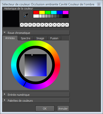

Historique de la couleur
La section Historique de la couleur affiche la couleur actuellement sélectionnée et fournit un certain nombre de méthodes pour sélectionner et resélectionner rapidement des couleurs existantes dans la scène.
Couleur actuelle/précédente
La grande zone de couleur en haut à gauche de la fenêtre Historique de la couleur est divisée en deux sections. La section supérieure affiche la couleur actuellement sélectionnée ; la section inférieure affiche la couleur originale ou précédemment sélectionnée.
Pipette
Sélectionne la couleur sous la position du curseur. Cliquez sur l'icône de la pipette, puis cliquez sur une zone de la vue 3D ou du Sélecteur de couleur pour définir cette couleur comme couleur courante.

Roue chromatique
La section Roue chromatique fournit un certain nombre de méthodes pour sélectionner les couleurs.
Anneau
- Faites glisser le curseur sur l'anneau extérieur pour modifier la teinte de la couleur affichée dans la zone ombrée centrale.
- Sélectionnez la quantité de saturation de la couleur en cliquant à l'intérieur de la zone ombrée centrale.
- Ce sélecteur est également disponible dans le Sélecteur de couleur compact.

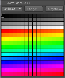

Palettes de couleurs
La palette de couleurs vous permet de stocker jusqu'à 256 couleurs par palette.
- Cliquez pour sélectionner une couleur dans la palette.
- Repositionnez une valeur de couleur à un autre emplacement de la palette en la faisant glisser et en la déposant au nouvel emplacement.
- Cliquez avec le bouton droit sur un carré dans la palette de couleurs pour stocker n'importe quelle couleur courante.
- Cliquez sur Charger pour charger des palettes de couleurs existantes (y compris celles d'autres applications) ou cliquez sur Enregistrer pour enregistrer la palette courante.
- Sélectionnez d'autres palettes de couleurs dans le menu déroulant.
