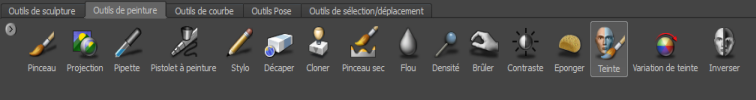

  2. Dans la barre d'outils Peinture, sélectionnez l'outil Teinte.
  3. Dans les propriétés de l'outil Teinte, cliquez sur Couleur pour ouvrir le Sélecteur de couleur et définir la teinte souhaitée. Reportez-vous également à la rubrique Utilisation du Sélecteur de couleur.

  3. Dans la barre d'outils Peinture, sélectionnez l'outil Variation de teinte.
  4. Dans les propriétés de l'outil Variation de teinte, définissez la propriété Variation de teinte sur une valeur en degrés.
