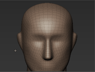

Isolement de faces ou de modèles
L'option Isoler vous permet de vous concentrer temporairement sur une sélection de faces ou sur un objet spécifique, et de limiter rapidement le nombre d'éléments affichés dans la scène.
  1. (Facultatif) Sélectionnez les objets ou les faces que vous souhaitez isoler. (Vous pouvez sélectionner et isoler des faces sur des objets distincts en une seule fois.)
    Conseil : Utilisez le raccourci clavier S pour sélectionner des faces.
    Si aucun élément n'est sélectionné dans la scène, l'isolement s'applique à l'objet actif.
  2. Cliquez avec le bouton droit de la souris et choisissez Isoler dans le menu de marquage, ou sélectionnez Affichage > Isoler dans la barre de menu principale.
    Tous les autres objets de la scène sont masqués temporairement jusqu'à ce que vous désactiviez l'option Isoler.
    Remarque : L'option Isoler fonctionne indépendamment des autres options d'affichage/de masquage dans le menu Affichage, de sorte que les objets ou les faces précédemment masqués restent masqués lorsque vous activez/désactivez l'option Isoler.
