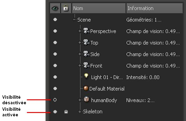

Vous pouvez masquer des faces ou des modèles dans la Vue 3D pour simplifier la scène, ou éviter les modifications ou les déplacements accidentels lors de la phase de peinture ou de sculpture.
Pour masquer des objets spécifiques
  1. Procédez comme suit :
  2. Dans la liste d'objets, cliquez sur l'icône Visibilité en regard des objets à masquer.
  3. Sélectionnez Affichage > Masquer la sélection ou Affichage > Masquer les objets non sélectionnés. (Affichage > Afficher tout ou Afficher les objets sélectionnés pour réafficher les objets.)
