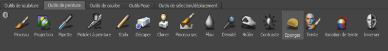

  2. Dans la barre d'outils de peinture, sélectionnez l'outil Eponger.
  3. Dans la boîte de dialogue des propriétés de l'outil Eponger, définissez la quantité afin d'augmenter ou de réduire la saturation des pixels.
    Une valeur positive diminue la saturation de la couleur d'un pixel, tandis qu'une valeur négative l'augmente.
  4. Tracez un trait sur la texture peinte dans les zones que vous voulez affecter.
    La saturation de la couleur des pixels est modifiée dans les zones sur lesquelles vous tracez. La teinte et la valeur ne sont pas affectées.
