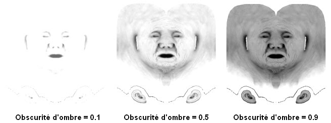

Obscurité d'ombre
Contrôle la luminosité de la texture d'occlusion ambiante. La diminution de la valeur éclaircit la texture d'occlusion ambiante. L'augmentation de la valeur assombrit la texture d'occlusion ambiante. Le paramètre par défaut est 0,5.

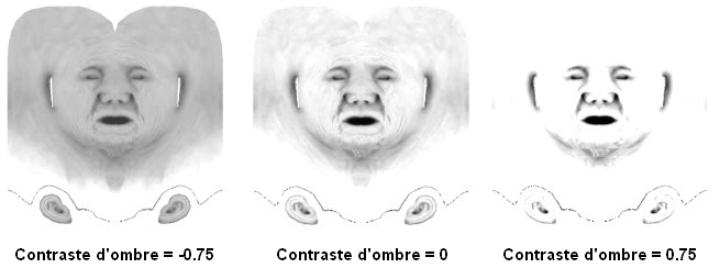

Contraste d'ombre
Contrôle le contraste entre les zones ombrées et non ombrées dans la texture d'occlusion ambiante. La diminution de la valeur réduit le contraste et crée des valeurs de gris en demi-teintes dans la texture. L'augmentation de la valeur augmente le contraste et crée des teintes plutôt noires et blanches. Le paramètre de contraste par défaut est 0 (contraste neutre), avec des plages inférieure et supérieure comprises entre -1 et 1.

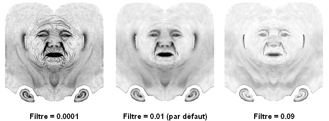

Filtre
Contrôle le filtrage de plusieurs calculs de textures d'ombres lors de la création de la texture d'occlusion ambiante finale. Pour obtenir des ombres plus nettes et très détaillées, définissez une faible valeur (0,0001). Pour produire un effet plus doux et réduire les artefacts visibles dans la texture, définissez une valeur plus élevée.
