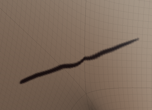

Zone d'échantillon de pinceau
Détermine la taille de l'échantillon directement sous le curseur du pinceau. Dans la plupart des cas, la valeur par défaut 0 est suffisante.
Lorsque vous peignez des modèles avec des faces étroites, minces ou plus larges que la pointe du pinceau, des artéfacts visibles peuvent apparaître. Dans ces cas, essayez d'augmenter la zone d'échantillon de pinceau jusqu'à l'extérieur du curseur du pinceau pour déterminer l'effet du pinceau. Par exemple, une valeur de 1 permet de doubler la zone qui est calculée.
Remarque : Les performances interactives des pinceaux peuvent diminuer lorsque vous augmentez la zone d'échantillon de pinceau.

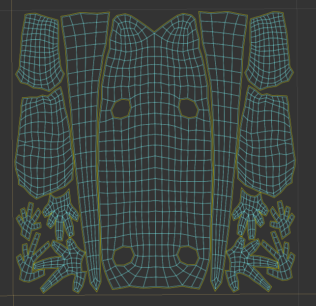

Débordement de l'arête du rendu
L'option Débordement de l'arête du rendu est activée par défaut. Elle permet d'activer ou de désactiver l'affichage d'une bordure jaune autour des coques UV dans la vue UV. Cela facilite l'ajustement de la taille de la bordure Débordement de l'arête en fournissant une référence visuelle en temps réel.
Coques UV avec l'option Débordement de l'arête du rendu activée

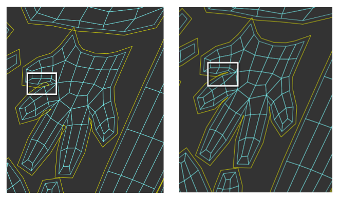

Eviter le chevauchement du débordement de l'arête
Cette option est activée par défaut. Elle réduit ou empêche le chevauchement du débordement de l'arête entre les coques UV, ce qui permet d'éviter les artefacts de peinture autour des faces.
Coques UV avec l'option Eviter le chevauchement du débordement de l'arête désactivée (gauche) et activée (droite)
