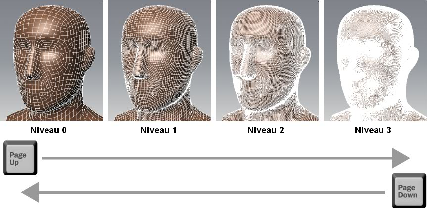

Afficher un autre niveau de subdivision
Vous pouvez modifier l'affichage du modèle pour afficher un autre niveau de subdivision et continuer la sculpture ou effectuer des modifications à ce niveau.
Remarque : Chaque fois que vous montez ou descendez d'un niveau, le niveau de subdivision précédent est masqué dans la vue 3D.
