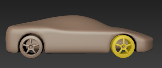

Dans de nombreux cas, il s'avère utile de sélectionner chaque îlot poly (jeu de faces contiguës dans le maillage), en particulier si votre modèle est composé de différents maillages physiquement distincts, notamment le maillage d'automobile par défaut dans Mudbox.
Pour sélectionner toutes les faces d'un îlot poly
  1. Dans le Tiroir Outils de sélection/déplacement, sélectionnez l'outil Faces. (Raccourci clavier : V)
  2. Cliquez deux fois sur un îlot poly.
    Mudbox sélectionne toutes les faces contiguës. (Les sélections précédentes ne sont plus sélectionnées.)
    Conseil : Pour ajouter un îlot poly à la sélection courante, appuyez sur la touche Maj et cliquez deux fois dessus. Pour désélectionner de nouveau l'îlot poly, appuyez sur la touche Ctrl et cliquez deux fois dessus.
