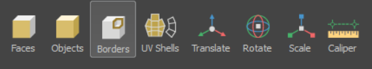

Pour certaines opérations, vous devez sélectionner explicitement les éléments dans le modèle. Pour ce faire, utilisez les outils du Tiroir Outils de sélection/déplacement.
Les outils de sélection vous permettent de sélectionner des faces, des bordures, des coques UV et des modèles entiers afin que vous puissiez :

Sélection d'objets
- Dans la zone des tiroirs, cliquez sur l'onglet Outils de sélection/déplacement.
- Dans le tiroir Outils de sélection/déplacement, cliquez sur l'outil de sélection Objets.
- Dans la fenêtre Propriétés, définissez le mode de sélection souhaité (Peinture
, Lasso
ou Région
- Dans la Vue 3D, sélectionnez le ou les objets de votre choix.
