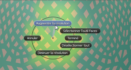

  2. Utilisez l'option Sélection de faces dans la zone où vous souhaitez augmenter la résolution. (Raccourci clavier : V)
    Conseil : Lors de la configuration PTEX, vous pouvez cliquer avec le bouton droit de la souris sur le maillage et choisir Sélectionner l'outil Faces dans le menu de marquage.
  3. Effectuez l'une des opérations suivantes pour augmenter ou diminuer la résolution des faces sélectionnées :
    • Cliquez avec le bouton droit de la souris sur le maillage et sélectionnez Augmenter la résolution ou Diminuer la résolution dans le menu de marquage.
    • Dans la fenêtre Configuration PTEX, cliquez sur Augmenter ou Réduire.
