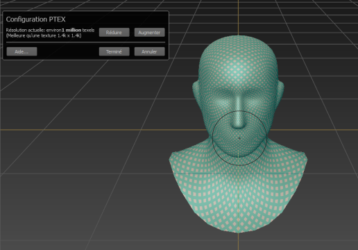

  1. Vérifiez que le modèle est au niveau 0, puis sélectionnez UV et textures > Configuration PTEX.
    La fenêtre Configuration PTEX s'affiche et une texture d'aperçu verte s'affiche sur le maillage.
    En fonction de votre configuration, l'un des éléments suivants peut également s'afficher.

  2. Examinez l'exemple de texture sur votre maillage, en zoomant et en ajustant votre vue si nécessaire.

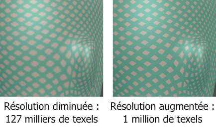

    L'exemple de texture s'affiche pour que les bords de texture crénelés soient aussi visibles que possible et pour vous permettre de définir un niveau de résolution approprié.
  3. Effectuez l'une des opérations suivantes pour augmenter ou diminuer la résolution de base de votre modèle :
    • Dans la fenêtre Configuration PTEX, cliquez sur Augmenter ou Réduire.
    • Cliquez avec le bouton droit de la souris sur le maillage et sélectionnez Augmenter la résolution ou Diminuer la résolution dans le menu de marquage.
    L'augmentation de la résolution améliore la netteté de l'affichage de la texture, alors que sa diminution adoucit la texture mais permet d'économiser la mémoire de texture.
  4. Cliquez sur Terminé lorsque vous êtes satisfait de la résolution affichée dans l'exemple de texture. (Vous pouvez augmenter ou réduire la résolution dans des zones spécifiques ultérieurement.)
    Le maillage est maintenant prêt pour la peinture PTEX et l'exemple de texture est supprimé.
