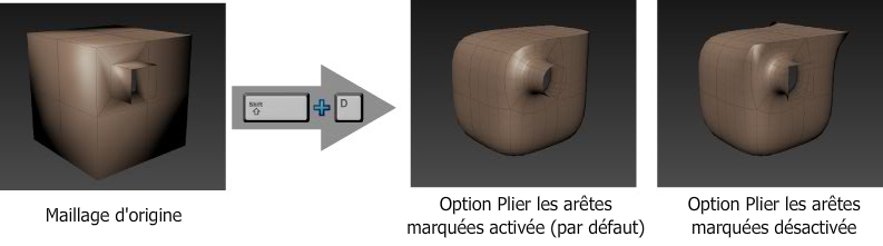

Plier les arêtes marquées
Disponible uniquement lorsque l'option Conserver les arêtes marquées est activée. Lorsque cette option est activée, Mudbox traite les arêtes marquées en tant qu'arêtes de pli infinies lors de la subdivision et crée un pli continu, similaire aux arêtes marquées obtenues avec le modificateur Lissage rapide dans 3ds Max. Cela signifie que les arêtes sont uniquement lissées dans le sens de l'arête, mais pas dans un sens transversal aux arêtes. Les normales sont modifiées de façon homogène le long des arêtes, mais celles situées sur le côté gauche de l'arête sont remplacées par des normales sur le côté droit. (L'effet attendu est d'arrondir les coins et les arêtes.)
Lorsque cette option est désactivée, les arêtes marquées sont fixes (c'est-à-dire qu'elles sont subdivisées de façon linéaire et ne sont pas lissées, comme dans Maya). Pour les nouveaux sommets insérés lors de la subdivision, Mudbox utilise une interpolation linéaire à partir des arêtes marquées d'origine afin de déterminer les angles des nouvelles faces au niveau des coins et des arêtes.
Les images suivantes illustrent la différence entre un maillage subdivisé deux fois avec l'option Plier les arêtes marquées activée et désactivée.
