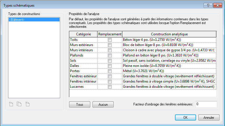

Pour utiliser les propriétés thermiques définies par les types schématiques
  1. Cliquez sur l'onglet Analyserle groupe de fonctions Optimisation d'énergie (Paramètres énergétiques).
  2. Dans la boîte de dialogue Paramètres énergétiques, pour Autres options, cliquez sur Modifier.
  3. Dans la boîte de dialogue Paramètres d'énergie, pour Type schématique, cliquez dans la colonne Valeur, puis cliquez sur .
    La boîte de dialogue Types schématiques affiche la liste des catégories d'éléments, avec la case à cocher Remplacement désactivée pour toutes les catégories.
  4. Dans la boîte de dialogue Types schématiques, procédez comme suit :
    1. Pour une catégorie pour laquelle vous souhaitez utiliser les propriétés thermiques définies par les types schématiques, choisissez Remplacer. Dans la colonne Construction analytique, utilisez la liste déroulante pour sélectionner la construction voulue.
      Remarque : Sélectionnez Remplacement pour toutes les catégories, cliquez sur Tout. Pour annuler, cliquez sur Aucun.
    2. Pour continuer à utiliser les propriétés thermiques définies par les types conceptuels pour certaines catégories, désactivez les cases à cocher Remplacement.
    3. Cliquez sur OK.
La prochaine fois que vous effectuerez une analyse d'énergie, les propriétés thermiques pour les types schématiques (constructions analytiques) spécifiés seront utilisées pour ces catégories d'éléments.
