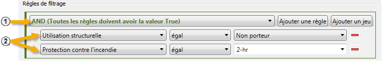

Un filtre basé sur des règles contient un ou plusieurs jeux de règles . Chaque jeu de règles contient une ou plusieurs règles et/ou jeux de règles imbriqués.
Le nombre de règles et de jeux de règles que vous pouvez définir n'est pas limité.
Chaque jeu de règles utilise la condition ET ou la condition OU :
Définissez vos règles de filtrage avec soin en utilisant des conditions ET et OU, ainsi que l'imbrication, pour garantir l'obtention du résultat souhaité. Voir Exemples de filtres basés sur des règles.
