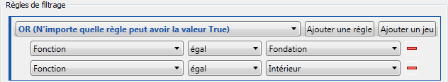

Règles de filtrage
Définissez des règles et des jeux de règles pour le filtre de vue.
Vous pouvez créer plusieurs règles et plusieurs jeux de règles. Les jeux de règles peuvent être imbriqués.
Condition
Sélectionnez une condition pour le jeu de règles :
  • AND (toutes les règles doivent être vraies) : toutes les règles et les jeux de règles imbriqués dans ce jeu doivent être évalués comme vrais. Les jeux de règles AND sont signalés par une ligne verticale verte.
  • OR (toute règle peut être vraie) : une ou plusieurs des règles ou des jeux de règles imbriqués dans ce jeu doivent être évalués comme vrais. Les jeux de règles OR sont signalés par une ligne verticale bleue.

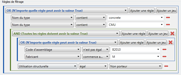

Examinez l'exemple suivant°:
Ces règles de filtrage reflètent la formule suivante :
  • Nom du type contient "béton"
    OU Nom du type contient "bloc vitré"
    OU (Utilisation structurelle = "Contreventement" ET (Code d'assemblage < B2010 OR Fabricant commence par F))
Consultez d'autres exemples.
