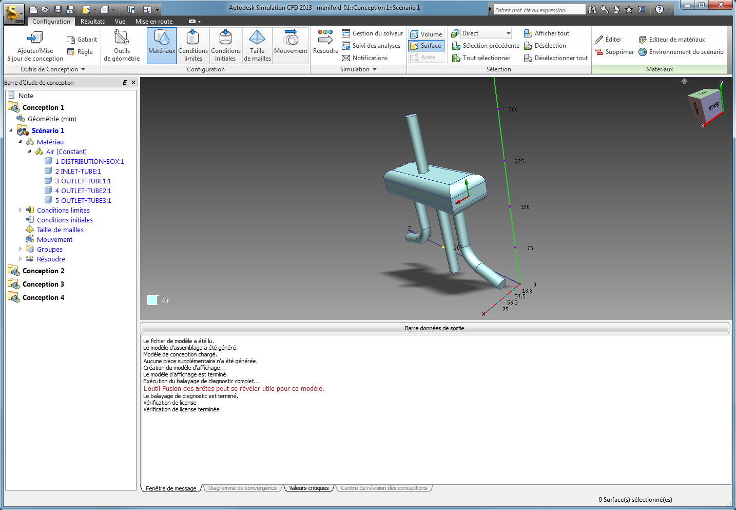

L'étude de conception a été créée dans Autodesk® CFD ; elle se compose de quatre conceptions. Chaque conception comporte un scénario qui est totalement défini sur la base des conditions limites et des matériaux :

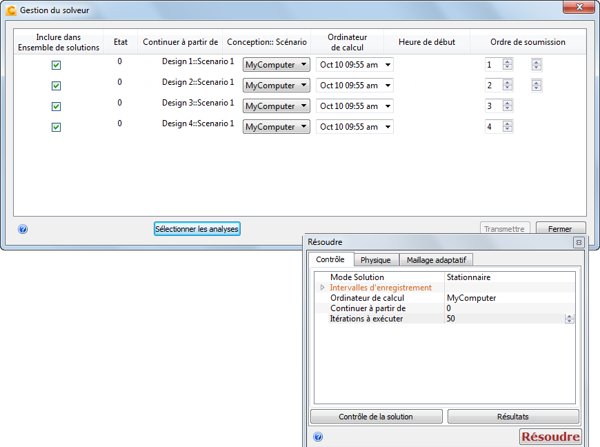

Pour ouvrir la Gestion du solveur, cliquez avec le bouton droit à l'extérieur du modèle et sélectionnez Gestion du solveur...
Cliquez sur le bouton Sélectionner les analyses pour exécuter tous les scénarios au lancement.
Remarque : Par défaut, chaque scénario exécute 100 itérations.
Pour réduire le nombre d'itérations (par souci de concision), cliquez sur un nom de scénario et modifiez la boîte de dialogue Solveur. Cliquez sur OK .
Remplacez l'ordinateur du solveur par Cloud si vous souhaitez réduire davantage le temps d'exécution en effectuant la résolution simultanément dans le cloud.
Remarque : Les crédits cloud sont facturés à votre compte. Pour plus d'informations sur les exigences de résolution dans le cloud, consultez cette page.
Répétez pour tous les scénarios, selon les besoins.
Cliquez sur Transmettre pour démarrer les analyses.
Remarque : Les quatre scénarios seront exécutés dans l'ordre spécifié dans la colonne Ordre de soumission.

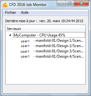

Pour visualiser l'état de chaque scénario, cliquez sur Job Monitor dans Configuration (onglet) > Simulation (groupe de fonctions) :
Pour en savoir plus sur le suivi des analyses...
