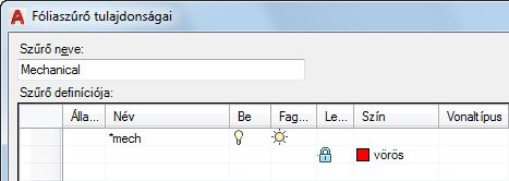

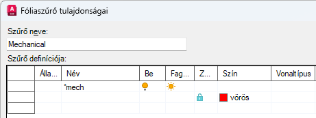

Íme egy példa:
A szűrő neve Gépészeti, és a szűrődefiníció a következő feltételeket tartalmazza:

Adjon meg egy fólianevet vagy egy fólianév egy részét a szabványos helyettesítőkarakterekkel. Írja be például a *mech* kifejezést az összes olyan fólia szűréséhez, amelyek nevében szerepel a mech karakterlánc.
Kattintson a Be oszlop egy cellájára, majd kattintson a Be, a Ki vagy az üres ikonra. Az üres ikon azt jelzi, hogy a beállítás nem számít.
