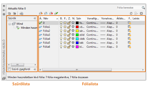

Fólialista
A fóliatulajdonságok módosítása a fólialistával. Kattintson az aktuális beállításra a kijelölt fólia vagy fóliacsoport fóliatulajdonságának módosításához.
Megjegyzés: A fólialista szűrhető és rendezhető, hogy könnyebben találja meg és válassza ki a módosítani kívánt fóliákat.
Rendezés
Kattintson egy oszlopcímkére, ha az oszlop alapján szeretne rendezni.
Oszlopsorrend
Húzzon egy oszlopot új helyre a listában az oszlopsorrend módosításához.

Szűrőlista
Megjeleníti a rajzban lévő fóliaszűrők listáját. Kattintson a gombra a szűrőlista kibontásához vagy összezárásához. Ha a Szűrők lista össze van csukva, a Fóliatulajdonság-kezelő bal alsó sarkában található Fóliaszűrő gomb () használatával jelenítheti meg a szűrők listáját.
Hét előre definiált szűrő érhető el:

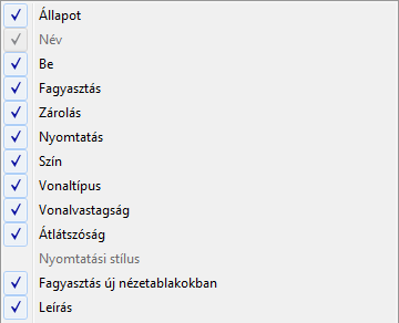

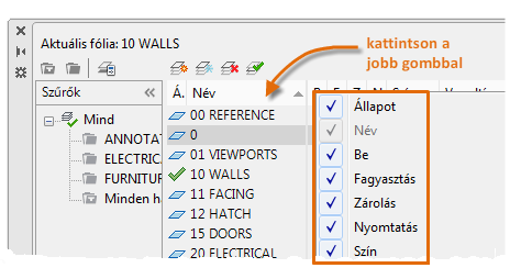

Oszlopfejléc helyi menüje
Oszlopnevek
Név szerint rendezve felsorolja az összes oszlopot. Pipa jelzi, hogy az oszlop szerepel a képernyőn. Kattintson egy oszlop nevére az oszlop megjelenítéséhez vagy elrejtéséhez. Az NA fagyasztás, az NA szín, az NA vonaltípusa, NA vonalvastagsága és az NA nyomtatási stílusa csak akkor érhető el, ha egy elrendezés nézetablak az aktív.
Testreszabás
Megjeleníti a Fóliaoszlopok testreszabása párbeszédpanelt, ahol megadhatja, mely oszlopok jelenjenek meg, és melyek legyenek elrejtve, vagy módosíthatja az oszlopsorrendet.
Minden oszlop teljes méretűvé tétele
Módosítja minden oszlop szélességét, hogy beleférjen az oszlop fejléce és összes adattartalma.
Oszlop teljes méretűvé tétele
Módosítja a kijelölt oszlop szélességét, hogy beleférjen az oszlop fejléce és az oszlop adattartalma.
Összes oszlop aktualizálása
Módosítja minden oszlop szélességét, hogy beleférjen az oszlopok tartalma.
Oszlop optimalizálása
Módosítja a kijelölt oszlop szélességét, hogy beleférjen az oszlop tartalma.
Oszlop rögzítése (vagy Oszloprögzítés megszüntetése)
A rögzítéssel az oszlop és a balra található összes oszlop látható a görgetéskor. Szüntesse meg a rögzítést, hogy az összes oszlopot görgesse.
Minden oszlop visszaállítása alapértelmezettre
Beállítja az összes oszlop alapértelmezett megjelenítési és szélességbeállítását.

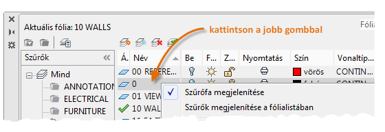

Fólialista helyi menü
Szűrő fa megjelenítése
Megjeleníti a Szűrőlistát. Törölje ezt az opciót, ha el szeretné rejteni a listát. Ugyanaz, mint a .
Szűrők megjelenítése a fólialistában
Fóliaszűrőket jelenít meg a fólialista tetején. Törölje ezt az opciót, ha csak a fólialista fóliáit szeretné megjeleníteni.

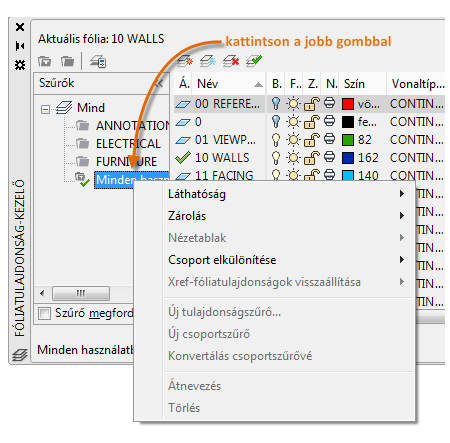

Szűrőlista helyi menü
Láthatóság
Megváltoztatja a fóliák láthatóságát a kijelölt szűrőkben.
Lezárás
Vezérli, hogy a fóliák zároltak vagy feloldottak-e a kijelölt szűrőkben.
Nézetablak
Az aktuális elrendezési nézetablakban vezérli a fóliák NA fagyasztási beállítását a kijelölt szűrőkben.
Csoport elkülönítése
Befagyaszt minden olyan fóliát, amely nem tartozik a kijelölt szűrőkhöz.
  • Minden nézetablak.

Xref-fóliatulajdonságok visszaállítása
Eltávolítja az xref-tulajdonságok felülírásait a kijelölt xref esetében. Egy kiválasztott xref vagy adott xref-fóliatulajdonság-felülírás összes felülírását visszaállíthatja.
Új tulajdonságok szűrő
Megjeleníti a Fóliaszűrő tulajdonságai párbeszédpanelt. Ugyanaz, mint a .
Új csoportszűrő
Fóliacsoport-szűrőt hoz létre. Ugyanaz, mint az .
Konvertálás csoportszűrővé
Konvertálja a kijelölt fóliatulajdonság szűrőt fólia csoportszűrővé.
Átnevez
Szerkeszti a kijelölt fóliaszűrő nevét.
Töröl
Eltávolítja a kijelölt fóliaszűrőt. A Mind, a Minden használatban lévő fólia és az Xref fóliaszűrők nem törölhetők.
Tulajdonságok
Megjeleníti a Fóliaszűrő tulajdonságai párbeszédpanelt, ahol módosíthatja a kijelölt fóliatulajdonság-szűrő definícióit. Ez az opció csak akkor érhető el, ha a fóliatulajdonság szűrő kijelölésre került.
