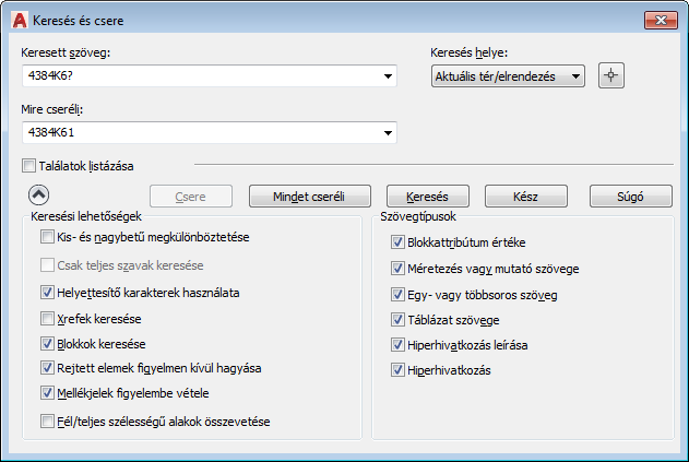

  1. Kattintson a Feliratozás lap > Szöveg panel > Keresés elemre. Keres
  2. Írja be a keresett szöveget, majd nyomja le az Enter billentyűt. Megadhat helyettesítő karaktereket is a karakterlánc meghatározásához.
    Megjelenik a Keresés és csere párbeszédpanel.
  3. Írja be a karakterláncot, amelyre a megtalált szöveget szeretné cserélni.
    Például, ha sok hasonló alkatrész van a rajzban, de mindegyiket 4384K61-re kell cserélnie, akkor adja meg a 4384K6? értéket a Keresett szöveg mezőben, és a 4384K61 értéket a Csere mezőben.
  4. Választható. Válassza ki a területet, ahol meg szeretné találni a szövegobjektumokat a Keresés helye legördülő lehetőségei közül. Kattintson a Válasszon objektumokat gombra a párbeszédpanel ideiglenes bezárásához és egy kiválasztási halmaz létrehozásához vagy módosításához.
  5. Ha szükséges, bővítse ki a párbeszédpanelt a keresési és szövegtípus-beállítások beállításához.
    Megjegyzés: Győződjön meg arról, hogy a Helyettesítő karakterek használata jelölőnégyzet be van jelölve, ha a Keresett szöveg mezőben helyettesítő karaktereket használ.
  6. Hajtsa végre a megfelelő műveletet:
    • Kattintson a Keresés/Következő keresése elemre ahhoz, hogy ráközelítsen minden egyes példányra. Kattintson a Csere elemre minden olyan példány esetében, amelynek a szövegét frissíteni szeretné.
    • Kattintson Az összes cseréje elemre minden olyan példány frissítéséhez, amelyek megfelelnek a keresési feltételeknek.

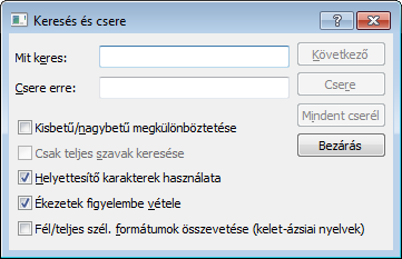

Szöveg keresése és cseréje egy bszöveg objektumon belül
  1. Kattintson duplán a bszöveg objektumra.
  2. Kattintson a Szövegszerkesztő fül > Eszközök panel > Keresés és csere elemre. Keres
  3. Hajtsa végre a megfelelő műveletet:
    • Kattintson a Következő keresése elemre minden példány kijelöléséhez. Kattintson a Csere elemre minden olyan példány esetében, amelynek a szövegét frissíteni szeretné.
