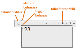

 Behúzás és tabulátorok beállítása
  - Kattintson duplán a bekezdéses szöveg objektumra.
- Válassza ki a behúzni kívánt bekezdéseket.
- A vonalzón húzza felül a behúzás jelölőjét arra a helyre, ahol azt szeretné, hogy a bekezdések első sorai kezdődjenek.
- Húzza alul a behúzás jelölőjét arra a helyre, ahol azt szeretné, hogy a bekezdések többi sora kezdődjön.
Ezzel behúzta az egy sornál hosszabb bekezdések első utáni sorkezdéseit.
- Ha használni szeretné a tabulátorokat, válassza ki a módosítani kívánt bekezdéseket, majd tegye a következők egyikét:
- Stílus. Kattintgasson addig a tabulátorstílusok között, amíg meg nem jelenik a kívánt tabulátortípus.
- Beillesztés. A vonalzón kattintson az új tabulátor kívánt helyére.
- Mozgatás. Húzza a meglévő tabulátort egy új helyre a vonalzón.
- Törlés Húzza le a tabulátort a vonalzóról.
		Megjegyzés: Kattintson a jobb gombbal a szerkesztőben, majd kattintson a Bekezdés elemre a behúzás és a tabulátorok értékének megadásához a Bekezdés párbeszédpanelen.
