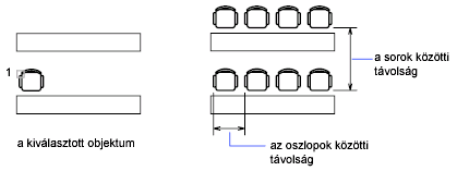

A kiválasztott objektum sorokba és oszlopokba rendezett másolatait hozza létre.
A program feltételezi, hogy a kiválasztott elem, vagyis a kiosztás alapeleme a bal alsó sarokban van, ezért jobbra és felfelé rajzolja meg a kiosztást.
Ha a sorokat lefelé szeretné hozzáadni adjon meg negatív értéket a sorok közötti távolságnak.
A sorok és oszlopok közötti távolság egy időben történő megadásához adjon meg két koordinátakészletet vagy rajzolási helyet, ami egy négyszög ellenkező sarkait jelöli.
Ha az oszlopokat balra szeretné hozzáadni, adjon meg negatív értéket az oszlopok közötti távolságnak.
