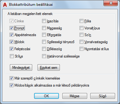

Vezérli az attribútumlista megjelenítését a Blokkattribútum-kezelőben.
BATTKEZ (parancs) Keres:
A következő lehetőségek jelennek meg.
Meghatározza az attribútumlistában megjelenítendő tulajdonságokat. Csak a kijelölt tulajdonságok jelennek meg a listában. A Címke tulajdonság mindig ki van jelölve.
Minden tulajdonságot kijelöl.
Az összes tulajdonság kijelölését megszünteti.
A már szerplő címkék kiemelését kapcsolja be- és ki. Ha ez az opció ki van jelölve, a már szereplő attribútumcímkék vörös színnel jelennek meg az attribútumlistában. Ha nincs kijelölve, a többször előforduló címkék nincsenek kiemelve az attribútumlistában.
Azt adja meg, hogy a program frissítse vagy ne annak a blokknak az összes létező példányát, amelynek attribútumait módosítja. Ha be van kapcsolva ez az opció, a blokk összes példányát frissíti az új attribútumdefinícióvkkal. Ha nincs bekapcsolva ez az opció, csak a blokk új példányainál használja az új attribútumdefiníciókat.
A Blokkattribútum-kezelő Példányfrissítés opciójának választásával a változtatásokat azonnal alkalmazhatja a létező blokkpéldányokra. Ez átmenetileg felülbírálja a Változtatások alkalmazása a már létező példányokra opciót.
