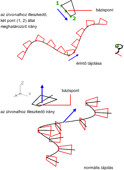

Meghatározza a kiosztott elemek elrendezését az útvonal kezdő irányához viszonyítva.

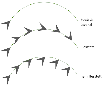

Annak megadása, hogy a program minden egyes elemet érintőlegesen helyezzen-e el az útvonal irányához képest. Az elemek illesztése az első elem tájolásának függvénye.
Annak megadása, hogy a program megtartsa-e az elemek eredeti Z irányát, vagy természetesen megdöntse az elemeket egy 3D útvonal mentén.
