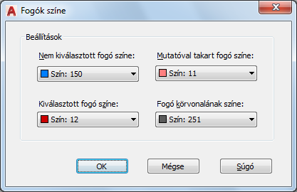

Fogók színe párbeszédpanel
A fogó szín tulajdonságainak beállítására szolgál.
OPCIÓK (parancs) Keres: Kijelölés lap > Fogók színe
Opciók
A következő lehetőségek jelennek meg.
Beállítás
A fogó színbeállításait vezérli.
Nem kiválasztott fogó színe
A ki nem jelölt fogók színét adja meg.
(GRIPCOLOR rendszerváltozó)
Kiválasztott fogó színe
A kijelölt fogók színét adja meg.
(GRIPHOT rendszerváltozó)
Mutatóval takart fogó színe
Egy ki nem jelölt fogó kitöltési színét szabja meg arra az esetre, amikor az egérmutató rövid időre megáll fölötte.
(GRIPHOVER rendszerváltozó)
Fogó körvonalának színe
A fogó körvonalának színét szabályozza.
(GRIPCONTOUR rendszerváltozó)
