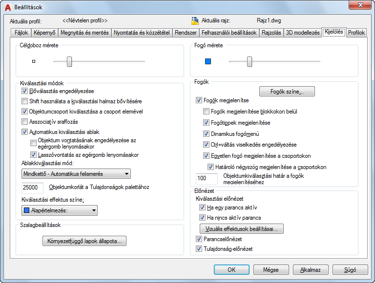

Kijelölés lap (Beállítások párbeszédpanel)
Beállításokat ad meg az objektumok kiválasztásához.

A következő lehetőségek jelennek meg.
Céldoboz mérete
Az objektumkijelölés készülékfüggetlen képpontokban kifejezett célmagasságát állítja be. ( PICKBOX rendszerváltozó)
4K vagy annál nagyobb felbontású monitorok esetén a képpontok és a készülékfüggetlen képpontok (DIP-ek) közötti arány:
Képpont = DIP-ek száma * DPI / 96
Kisebb felbontású monitorok (100% léptékezés vagy 96 DPI) esetén ez a beállítás képpontokban van megadva.
A céldoboz egy olyan objektumkiválasztó eszköz, amely a szerkesztési parancsokban jelenik meg.
Kiválasztási módok
Vezérli az objektumkijelölési módok beállításait.
Előválasztás engedélyezése
Azt szabályozza, hogy az objektumok kijelölése az adott parancs kiadása előtt („mivel mi történik” kijelölés) vagy utána történik-e. ( PICKFIRST rendszerváltozó)
Sok, de nem az összes szerkesztési és lekérdezési parancs támogatja az előválasztást.
Shift billentyű használata a kiválasztási halmaz bővítésére
Azt szabályozza, hogy az egymást követő kijelölések lecserélik-e az aktuális kijelölési halmazt, vagy hozzáadódnak ahhoz. ( PICKADD rendszerváltozó)
A kiválasztási halmaz gyors törléséhez rajzoljon egy kiválasztóablakot a rajznak egy üres területére.
Objektumcsoport kiválasztása a csoport elemével
Kiválasztja az összes objektumot egy csoportban, amikor kiválaszt egy objektumot ebből a csoportból. A CSOPORT paranccsal létrehozhatja és megnevezheti a kijelölni kívánt objektumok csoportját. ( PICKSTYLE rendszerváltozó)
Asszociatív sraffozás
Meghatározza, hogy asszociatív sraffozás kiválasztásakor melyik objektumok kerüljenek kiválasztásra. Ha ez az opció ki van választva, a határoló objektumok szintén kijelölésre kerülnek asszociatív sraffozás választása esetén. ( PICKSTYLE rendszerváltozó)
Automatikus kiválasztási ablak
Kiválasztási ablak rajzolását kezdeményezi, amikor egy pontot jelöl ki egy objektumon kívül. (PICKAUTO rendszerváltozó)
A kiválasztási ablak balról jobbra történő megrajzolásakor a létrejövő ablak határain teljesen belül eső objektumokat választja ki. Jobbról balra történő rajzoláskor a határokon belül eső, vagy azokat metsző objektumokat kerülnek kiválasztásra.
Objektum vontatásának engedélyezése az egérgomb lenyomásakor
Az ablakkiválasztási módot vezérli. (PICKAUTO rendszerváltozó)
Ha ez az opció nincs kiválasztva, rajzolhat egy kiválasztási ablakot a mutatóeszközzel két külön pontra kattintva.
Lasszóvontatás engedélyezése az egérgomb lenyomásakor
Ha ez az opció ki van választva, kiválasztási lasszót rajzolhat a mutatóeszközre kattintva, majd azt elhúzva.
Ablakkiválasztási mód
A legördülő listával módosíthatja a PICKDRAG rendszerváltozó beállítását.
Objektumkorlát a Tulajdonságok palettához
Meghatározza, egyszerre legfeljebb hány objektum módosítható a Tulajdonságok és Gyorstulajdonságok palettával. (PROPOBJLIMIT rendszerváltozó)
Kiválasztási effektus színe
Felsorolja a rendelkezésre álló és a kiválasztási effektusra alkalmazható színbeállításokat. Választhat egy színt a színlistából, vagy válassza ki az egyik színt az AutoCAD színindexből (ACI) a Szín kiválasztása párbeszédpanelben. (SELECTIONEFFECTCOLOR rendszerváltozó)
Előnézet
Objektumokat emel ki, ha a céldoboz-mutató föléjük kerül.
Ha egy parancs aktív
Csak akkor jeleníti meg a kiemelés előnézetét, ha egy parancs aktív, és az Objektumok kiválasztása prompt látható. (SELECTIONPREVIEW rendszerváltozó)
Ha nincs aktív parancs
A kiemelés előnézetét csak akkor jeleníti meg, ha nincs aktív parancs. (SELECTIONPREVIEW rendszerváltozó)
Vizuális effektusok beállításai
Megjeleníti a Vizuális effektusok beállításai párbeszédpanelt.
Parancselőnézet
Azt szabályozza, hogy megtekinthető-e az aktív parancs eredményének előnézete. (COMMANDPREVIEW rendszerváltozó)
Tulajdonság-előnézet
Azt szabályozza, hogy megtekintheti-e az aktuálisan kijelölt objektumok módosításainak előnézetét, amikor a mutatót egy tulajdonságokat szabályozó legördülő lista vagy galéria fölé helyezi. (PROPERTYPREVIEW rendszerváltozó)
Megjegyzés: A tulajdonság-előnézetek csak a szalagról és a Tulajdonságok palettáról jeleníthetők meg. Nem érhetők el más palettákról.
Fogó mérete
A fogók keretének készülékfüggetlen képpontokban megadott méretét állítja be.
( GRIPSIZE rendszerváltozó)
Fogók
A fogók kis négyzetek, amelyek a kiválasztott objektumokon jelennek meg.
Fogók színe
Megjeleníti a Fogók színe párbeszédpanelt, ahol színek adhatók meg a különböző fogóállapotokhoz és elemekhez.
Fogók megjelenítése
Azt vezérli, megjelenjenek-e fogók a kijelölt objektumokon. A fogók megjelenítése a rajzban nagymértékben befolyásolja a teljesítményt. Törölje ezt az opciót a végrehajtás optimalizálásához. ( GRIPS rendszerváltozó)
Fogók megjelenítése blokkokon belül
A blokkokban lévő fogók megjelenítését vezérli. ( GRIPBLOCK rendszerváltozó)
Fogótippek megjelenítése
Megjeleníti a fogóra vonatkozó tippeket, ha az egérmutató a fogótippeket támogató felhasználói objektum fogója fölött van. Ez az opció nincs hatással a szabványos objektumokra. ( GRIPTIPS rendszerváltozó)
Dinamikus fogómenü megjelenítése
A dinamikus menü megjelenítését szabályozza, amikor az egérmutató egy többfunkciós fogó fölé viszi. (GRIPMULTIFUNCTIONAL rendszerváltozó)
Ciklikus kiválasztás Ctrl billentyűvel engedélyezése
Többfunkciós fogók esetén engedélyezi a ciklikus kiválasztást a Ctrl billentyűvel. (GRIPMULTIFUNCTIONAL rendszerváltozó)
Egyetlen fogó megjelenítése a csoportokon
Egyetlen fogót jelenít meg az objektumcsoportokon. (GROUPDISPLAYMODE rendszerváltozó)
Határoló négyszög megjelenítése a csoportokon
Befoglaló téglatestet jelenít meg a csoportosított objektumok terjedelme körül. (GROUPDISPLAYMODE rendszerváltozó)
Objektumkiválasztási határ a fogók megjelenítéséhez
Letiltja a fogók megjelenítését, ha a kijelölt elemek csoportjában a megadottnál több objektum szerepel. ( GRIPOBJLIMIT rendszerváltozó)
A megadható értéktartomány 1 és 32.767 között van. Az alapérték 100.
Szalagbeállítások
Környezetfüggő lap állapotai gomb
Megjelenik a Szalag környezetfüggő lapjának állapotbeállításai párbeszédpanel, ahol megadhatók a szalag környezetfüggő lapjaihoz kapcsolódó objektumkiválasztási beállítások.
