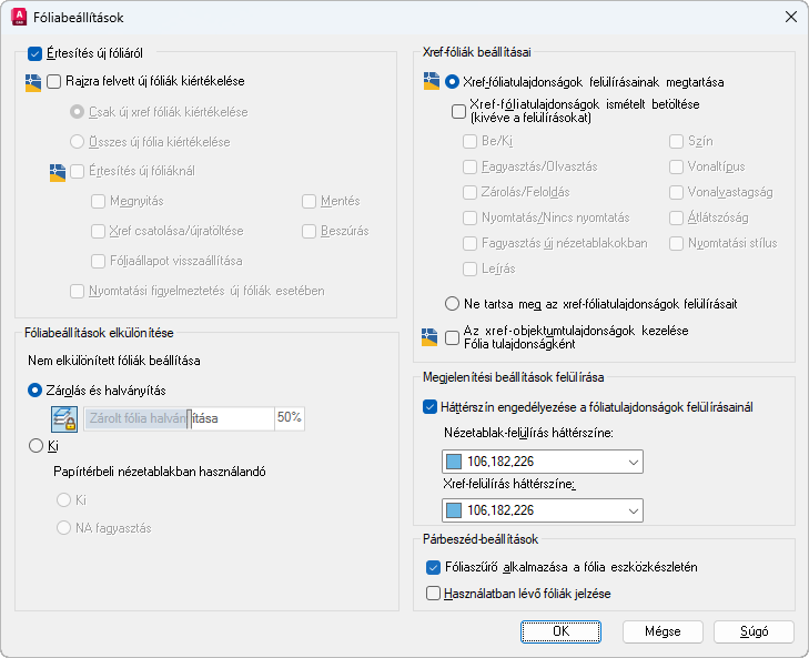

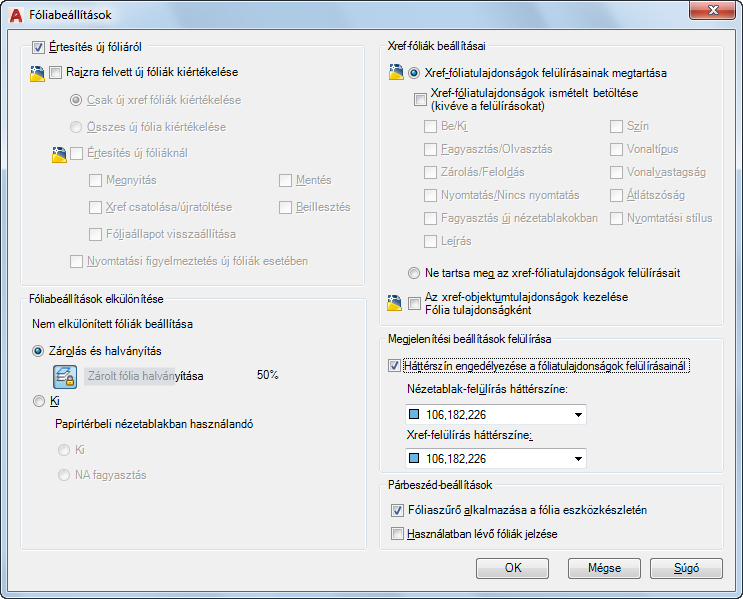

FÓLIA (parancs)   Keres: Fóliabeállítások
Szabályozza az új fóliákról szóló értesítések küldését, a fóliák működését egyes fóliák elkülönítésekor, a fóliaszűrők alkalmazását a Fóliák eszköztárra, valamint a nézetablak-felülírások háttérszínét a Fóliatulajdonság-kezelőben.
A következő lehetőségek jelennek meg.
A LAYEREVAL rendszerváltozó értéke alapján vezérli az új fóliák kiértékelését és a róluk szóló értesítést a DWG-fájlban.
Megkeresi a rajzhoz adott új fóliákat. (LAYEREVAL=0)
Megkeresi a csatolt xrefhez adott új fóliákat. (LAYEREVAL=1)
Megkeresi a rajzhoz adott új fóliákat, beleértve a csatolt xrefekhez adottakat is. (LAYEREVAL=2)
Bekapcsolja az új fóliára vonatkozó értesítést. (LAYERNOTIFY=0)
Ha a MEGNYIT parancs használatakor vannak új fóliák, akkor új fólia értesítést jelenít meg. (LAYERNOTIFY=2)
Ha xrefek csatolásakor vagy újrabetöltésekor vannak új fóliák, akkor új fólia értesítést jelenít meg. (LAYERNOTIFY=4)
Fóliaállapot visszaállításakor új fólia értesítést jelenít meg. (LAYERNOTIFY=8)
Ha az ELMENT parancs használatakor vannak új fóliák, akkor új fólia értesítést jelenít meg. (LAYERNOTIFY=16)
Ha a BEILL parancs használatakor vannak új fóliák, akkor új fólia értesítést jelenít meg. (LAYERNOTIFY=32)
Ha a PLOT parancs használatakor vannak új fóliák, akkor új fólia értesítést jelenít meg. (LAYERNOTIFY=1)
A nem elkülönített fóliák beállításait szabályozza:
A Zárolás és halványítás elkülönítési módot választja ki.
A ki nem jelölt fóliák Ki kapcsolja.
A ki nem jelölt fóliák Ki kapcsolja (a papírtérben).
A ki nem jelölt fóliákat Nézetablak fagyasztása állapotúra állítja (a papírtérben).
Az xref-fóliatulajdonságok felülírásainak megjelenítését szabályozza az aktuális rajzon.
Az xref-fóliatulajdonságok felülírásainak megjelenítését szabályozza. Az xref-függő fóliák tulajdonságai nem töltődnek újra. Az xref-fóliatulajdonságokon végrehajtott módosítások megmaradnak (a következő beállításhoz hasonlóan: VISRETAIN =1).
Bekapcsolja az xref-fóliatulajdonságok automatikus újratöltését (alapértelmezés szerint a VISRETAINMODE 0 értékű, vagyis nincsenek szinkronizálva a hivatkozott fóliatulajdonságok).
A Be/Ki xref-fóliabeállítás automatikusan újratöltődik, hogy egyezzen az xref-rajz fóliabeállításaival.
A Fagyasztás/Olvasztás xref-fóliabeállítás automatikusan újratöltődik, hogy egyezzen az xref-rajz fóliabeállításaival.
A Zárolás/Feloldás xref-fóliabeállítás automatikusan újratöltődik, hogy egyezzen az xref-rajz fóliabeállításaival.
A Nyomtatás/Nincs nyomtatás xref-fóliabeállítás automatikusan újratöltődik, hogy egyezzen az xref-rajz fóliabeállításaival.
Az Új NA fagyasztás xref-fóliabeállítás automatikusan újratöltődik, hogy egyezzen az xref-rajz fóliabeállításaival.
A Leírás xref-fóliabeállítás automatikusan újratöltődik, hogy egyezzen az xref-rajz fóliabeállításaival.
A Szín xref-fóliabeállítás automatikusan újratöltődik, hogy egyezzen az xref-rajz fóliabeállításaival.
A Vonaltípus xref-fóliabeállítás automatikusan újratöltődik, hogy egyezzen az xref-rajz fóliabeállításaival.
A Vonalvastagság xref-fóliabeállítás automatikusan újratöltődik, hogy egyezzen az xref-rajz fóliabeállításaival.
Az Átlátszóság xref-fóliabeállítás automatikusan újratöltődik, hogy egyezzen az xref-rajz fóliabeállításaival.
A Nyomtatási stílus xref-fóliabeállítás automatikusan újratöltődik, hogy egyezzen az xref-rajz fóliabeállításaival.
Az xref-függő fóliák tulajdonságait vezérli. Az aktuális rajzban az xref-függő fóliákon végzett összes változtatás kizárólag az aktuális munkaszakaszra vonatkozik, és mentődik a rajzban. (a VISRETAIN rendszerváltozó 0 értékéhez hasonló működés)
Az objektumtulajdonságok megjelenítését vezérli a hivatkozott fóliákon (XREFOVERRIDE rendszerváltozó). Az objektumokat úgy kezeli a rendszer, mintha azok tulajdonságai Fólia értékre lennének állítva, és mindegyik külső referenciafólia rendelkezhet saját fólia-felülírási készlettel.
A nézetablak- és xref-felülírások háttérszín-kiemelését vezérli.
Megjelenik a színek listája és a Szín kiválasztása párbeszédpanel, ahol kiválaszthatja a nézetablak-felülírások háttérszínét.
Megjeleníti a színek listáját és a Szín kiválasztása párbeszédpanelt, ahol kiválaszthatja az xref-felülírások háttérszínét.
Vezérli, hogy a Fóliatulajdonság-kezelőben lévő listán túl az aktuális fóliaszűrőt is szeretné-e alkalmazni a Fólia eszköztárban megjelenített fólialistára.
Ikonok megjelenítésével jelzi a lista nézetben az üres fóliákat. A számos fóliával rendelkező rajzok esetében a teljesítmény növelése érdekében ajánlott a jelölőnégyzet törlése.
