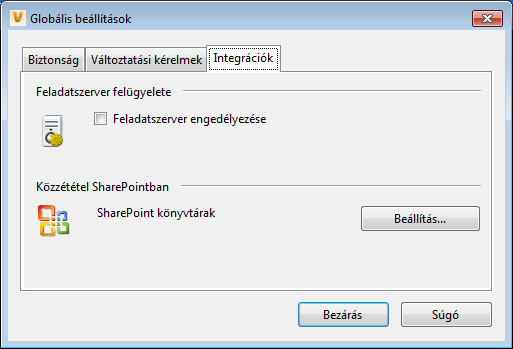

A Globális beállítások párbeszédpanel Integrációk lapján engedélyezheti a Job Server alkalmazást, és megadhatja a SharePoint könyvtárakba történő közzététel beállításait.
Az Integráció lap elérése a Globális beállítások párbeszédpanelről
  1. Válassza ki az Eszközök  Felügyelet  Globális beállítások lehetőséget.
  2. A Globális beállítások párbeszédpanelen válassza az Integráció lapot.
Feladatszerver felügyelete
SharePoint beállítások
