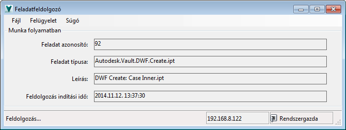

A Job Processor egy különálló alkalmazás, amely lefoglalja a sorban álló feladatokat, és behúzza azokat a feladatszerverről feldolgozásra. Mivel a Job Processor a Vault klienssel együtt kerül telepítésre, így bármely, a Vault megfelelő verziójával rendelkező munkaállomás használható feladatfeldolgozáshoz.
A Job Processor párbeszédpanelen a felhasználó szüneteltetheti és folytathatja a feldolgozást, beállíthatja a feladatok feldolgozására használt Vault felhasználói fiókot, és megtekintheti, hogy a Job Processor milyen feladattípusok feldolgozására van beállítva.
A Job Processor párbeszédpanel részletei
Részlet Leírás
Feladat azonosítója
Megjeleníti az éppen feldolgozás alatt álló feladat számát.
Feladat típusa
Megjeleníti az éppen feldolgozás alatt álló feladat leírását.
Leírás
További információkat jelenít meg a várakozási sorban álló feladatról.
Állapot
Megjeleníti a Job Processor aktuális állapotát.
Állapotsor
Megjeleníti a szerver nevét és a felhasználói fiókot.
Feldolgozás indítási ideje:
Megjeleníti azt az időt, amikor Job Processor elkezdett dolgozni egy feladaton.
