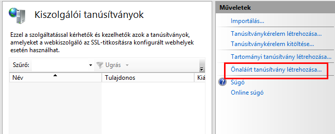

  1. Válassza ki a szerver-csomópontot, a fa nézetben és kattintson duplán a Szervertanúsítványok funkcióra a listanézetben.
  2. Kattintson az Önaláírt tanúsítvány létrehozása... lehetőségre a Műveletek ablakban.

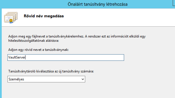

  3. Adjon meg egy felhasználóbarát nevet, és kattintson az OK gombra.

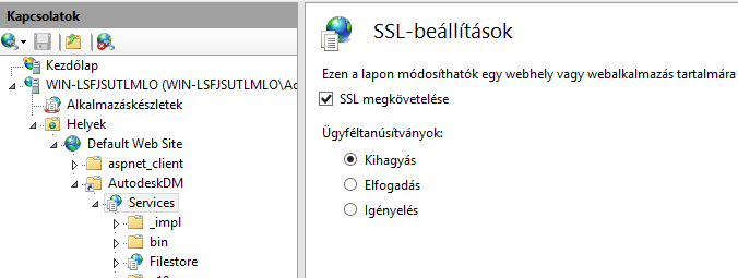

  8. Válassza ki az AutodeskDM szolgáltatások virtuális könyvtárát, és kattintson duplán az SSL beállítások gombra.
  9. Az SSL beállítások oldalán kattintson az SSL-hozzáférés megkövetelése opcióra.
  10. Ha kliens tanúsítványok használatát tervezi, kattintson az SSL-hozzáférés megkövetelése opcióra a Kliens tanúsítványok alatt. Ha nem, gondoskodjon a Kihagyás opció kiválasztásáról.
  11. Kattintson az Alkalmaz gombra a Műveletek ablakban.
  12. Ismételje meg a 8–11. lépést az AutodeskDM szolgáltatásokfájltároló virtuális könyvtára esetén.
  13. Ismételje meg a 8–11. lépést az AutodeskTC virtuális könyvtár esetében, ha konfigurálni kívánja a Vault Thin Client-et.
