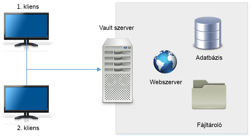

A Vault szerver tárolja és kezeli a Vault tárat alkotó fájlokat és metaadatokat. Ezt az adatot egy Microsoft relációs adatbázis, a Microsoft SQL Server kezeli. A szerverszoftver telepíthető egy, az összes felhasználó között megosztott szerverre vagy munkaállomásra. Egyetlen felhasználó esetén a szervert és a klienst egyetlen, elkülönített munkaállomásra lehet telepíteni.
Három fő elemből áll a Vault szerver: egy webszerverből, egy adatbázisból, és egy fájltárolóból. A következő ábra az összetevők alapvető konfigurációját illusztrálja.
