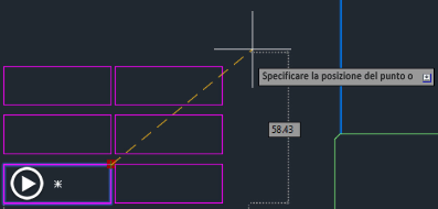

Guardare il video per vedere come creare un blocco dinamico in serie,
Vedere come creare un blocco dinamico in serie
o per vedere come creare un blocco dinamico invertito.
Vedere come creare un blocco dinamico invertito
