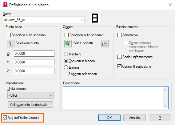

  2. Fare clic su scheda Inserisci > gruppo Definizione di un blocco > Crea blocco. Trova
  3. Immettere il nome di un blocco. Utilizzare un nome che indichi l'uso del blocco.
  4. Fare clic su Seleziona oggetti.
    La finestra di dialogo viene temporaneamente chiusa in modo che sia possibile selezionare gli oggetti.
  5. Selezionare gli oggetti disegnati per rappresentare la finestra e premere INVIO.
    La finestra di dialogo viene riaperta.

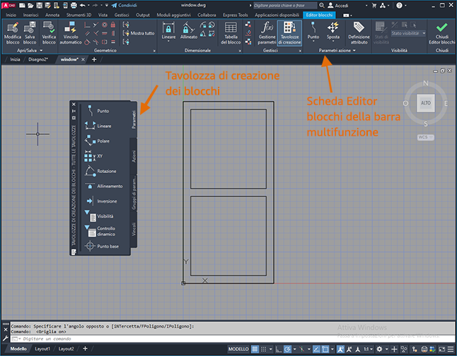

  6. Selezionare Apri nell'Editor blocchi.
  7. Fare clic su OK per chiudere la finestra di dialogo.
    Si apre l'ambiente dell'Editor blocchi e viene visualizzata la scheda della barra multifunzione Editor blocchi.
  8. Se la tavolozza di creazione dei blocchi non è aperta, fare clic su scheda Editor blocchi > gruppo Gestisci > Tavolozze di creazione. Trova

  1. Verificare di trovarsi nell'ambiente dell'Editor blocchi come descritto in precedenza o selezionare un riferimento di blocco esistente nel disegno, fare clic con il pulsante destro del mouse e scegliere Editor blocchi.

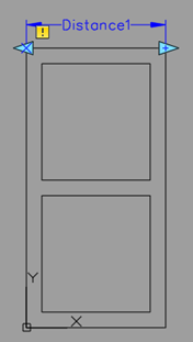

  2. Nella tavolozza di creazione dei blocchi, fare clic sulla scheda Parametri > Lineare.
  3. Specificare l'angolo superiore sinistro del rettangolo esterno per la prima posizione.
  4. Specificare l'angolo superiore destro del rettangolo esterno per la seconda posizione.
  5. Specificare una posizione per il parametro.

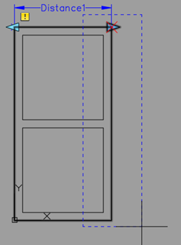

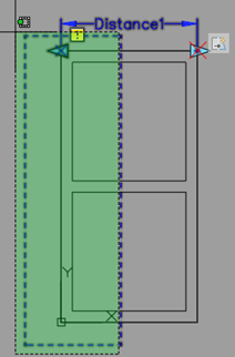

  1. Nella tavolozza di creazione dei blocchi, fare clic sulla scheda Azioni > Stira.
    Seguire i prompt della riga di comando:
  2. Selezionare parametro: Selezionare il parametro Distance1.
  3. Specificare il punto parametro da associare all'azione o digitare [punto Inizio/Secondo punto] <Start>: Specificare il punto sul grip del parametro destro (quando si sposta il cursore in prossimità di esso viene visualizzata una X rossa).
  4. Specificare il primo angolo del riquadro di stiramento: Selezionare sopra e vicino al centro della finestra, come mostrato.
  5. Specificare l'angolo opposto: Fare clic sotto e a destra della finestra, come mostrato.
  6. Selezionare oggetti: Utilizzare una finestra di intersezione per indicare l'intera metà destra della finestra, quindi premere INVIO per terminare la selezione degli oggetti.

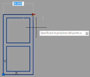

  1. Fare clic su scheda Editor blocchi > gruppo Apri/Salva > Verifica blocco. Trova
  2. Selezionare il blocco e fare clic sul grip lineare.
  3. Spostare il mouse per stirare il blocco o immettere una larghezza specifica.

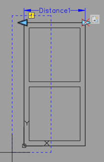

  2. Nella tavolozza di creazione dei blocchi, fare clic sulla scheda Azioni > Stira.
  3. Selezionare parametro: Selezionare il parametro Distance1 aggiunto in precedenza.

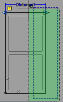

  4. Specificare il punto parametro da associare all'azione o digitare [punto Inizio/Secondo punto] <Start>: Selezionare lo stesso grip del parametro di prima.
  5. Specificare il primo angolo del riquadro di stiramento: Selezionare sopra e vicino al centro della finestra, come mostrato.
  6. Specificare l'angolo opposto: Selezionare sotto e a sinistra della finestra, come mostrato.
  7. Selezionare oggetti: Utilizzare una finestra di intersezione per indicare l'intera metà sinistra della finestra, quindi premere INVIO per terminare la selezione degli oggetti.

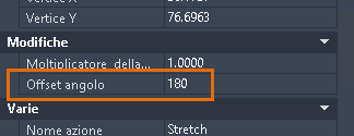

    Si desidera che gli oggetti vengano stirati nella direzione opposta rispetto agli oggetti sul lato destro, ad esempio quando il grip viene trascinato a destra, gli oggetti vengono stirati verso sinistra. A tale scopo, modificare la proprietà Offset angolo dell'azione come mostrato.

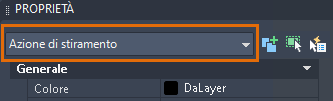

  8. Se la tavolozza Proprietà non è aperta, fare clic sulla scheda Vista > gruppo Tavolozze > Proprietà. Trova
  9. Fare clic sull'icona dell'azione di stiramento appena aggiunta in modo che le relative proprietà vengano mostrate nella tavolozza Proprietà.
    Nota: Assicurarsi che il tipo di oggetto nella tavolozza Proprietà sia impostato su Azione di stiramento.
  10. Impostare Offset angolo su 180 nella tavolozza Proprietà. In questo modo gli oggetti selezionati vengono stirati nella direzione opposta quando si trascina il grip lineare.

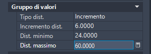

Si supponga che si desidera consentire solo le finestre di larghezza compresa tra 24" e 60" per incrementi di 6". È possibile definire il parametro di stiramento per limitare l'azione di stiramento.
  1. Se il blocco non è aperto nell'Editor blocchi, fare doppio clic sulla finestra stirabile creata in precedenza e fare clic su OK per modificare il blocco.
  2. Selezionare il parametro lineare, Distance1, fare clic con il pulsante destro del mouse e scegliere Proprietà.
    Individuare la sezione Gruppo di valori.
  3. Selezionare Incremento dal menu a discesa Tipo dist.
  4. Immettere 6 come Incremento dist.
  5. Immettere 24 come Dist. minima.
  6. Immettere 60 come Dist. massima.
  7. Verificare il blocco come descritto in precedenza. Notare le linee bianche indistinte che limitano gli incrementi che sono consentiti.
