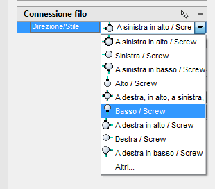

Espandere la sezione Connessione filo dell'Editor attributi generatore di simboli.
Espandere l'elenco Direzione/Stile e selezionare Altri per aprire la finestra di dialogo Inserisci connessioni fili.

Nell'Editor attributi generatore di simboli, espandere l'elenco Connessione filo e selezionare Bottom/Screw.
Selezionare lo strumento Inserisci connessione filo e inserire il morsetto nella parte centrale inferiore del rettangolo.
Selezionare Right/Screw nell'elenco Direzione/Stile di Connessione filo.
Selezionare lo strumento Inserisci connessione filo e inserire il morsetto al centro del lato destro del rettangolo.

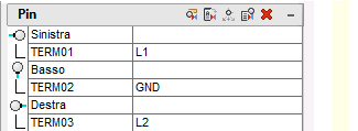

Nella sezione Pin, immettere "GND" nel valore TERM02 e "L2" nel valore TERM03.
