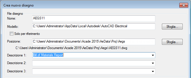

Creazione di un disegno
Nome: AEGS11
Descrizione 1: Rapporto Distinta materiali
Un set di modelli (file *.dwt) installati con AutoCAD Electrical toolset contiene impostazioni per diversi tipi di disegni, ad esempio acad.dwt e ACAD_ELECTRICAL.dwt.
È possibile creare i propri modelli o utilizzare qualunque disegno come modello. È possibile salvare un disegno come file modello in qualsiasi fase del processo di completamento. Quando si utilizza un disegno come modello, le relative impostazioni vengono utilizzate nel nuovo disegno. Le modifiche apportate ad un disegno basato su un modello non incidono sul file modello.

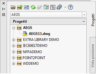

Aggiunta di disegni al progetto
Gestione progetti elenca i file contenuti nella cartella AEGS. Da questo momento, gli eventuali nuovi disegni vengono aggiunti in fondo all'elenco dei disegni da elaborare. A questo punto è possibile accedere ai file necessari per gli esercizi di questo manuale.

Nel file di progetto è possibile aggiungere descrizioni relative a ciascun disegno. È possibile riutilizzare tali descrizioni negli attributi del cartiglio e associarle ai rapporti di AutoCAD Electrical toolset.
Inserimento della descrizione del disegno aggiunto
Proprietà disegno.
Impostazioni disegno, sezione File disegno, specificare:
Descrizione 1: Disegno connettore

Utilizzare Gestione progetti per visualizzare facilmente le anteprime dei disegni. Quando ci si sposta da un disegno all'altro con i tasti freccia SU e GIÙ, i disegni non vengono aperti. Viene modificata l'anteprima o la visualizzazione dei dettagli in Gestione progetti.
