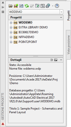

Utilizzare Gestione progetti per aggiungere nuovi disegni, riordinare i file di disegno, organizzare i disegni in sottocartelle e modificare le impostazioni del progetto. In Gestione progetti non possono essere aperti due progetti con lo stesso nome. Per default, Gestione progetti viene aperto e agganciato sul lato sinistro dello schermo. È possibile agganciare Gestione progetti in una posizione specifica o nasconderla fino all'uso degli strumenti del progetto. Fare clic con il pulsante destro del mouse sull'icona delle proprietà per visualizzare le opzioni che consentono di spostare, ridimensionare, chiudere, agganciare, nascondere o impostare la trasparenza di Gestione progetti.

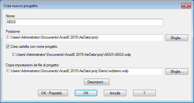

  2. In Gestione progetti, fare clic sullo strumento Nuovo progetto.
  3. Nella finestra di dialogo Crea nuovo progetto, specificare:
    Nome:  AEGS
    È necessario specificare un nome per definire le proprietà del progetto. Nella casella di modifica non è necessario specificare l'estensione .wdp.
  4. Verificare che nella casella di modifica Copia impostazioni da file di progetto sia stato specificato il file wddemo.wdp.
  5. Fare clic su OK - Proprietà.
Il nuovo progetto viene aggiunto all'elenco dei progetti correnti e diventa automaticamente il progetto attivo.

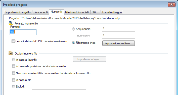

  3. Fare clic sulla scheda Numeri fili.
  4. Nella sezione Formato numero filo, verificare che l'opzione Riferimento linea sia selezionata.
    Verranno così creati contrassegni di numeri di fili basati su riferimenti univoci per più reti di fili che iniziano sulla stessa posizione di riferimento. Quando si utilizza il metodo di numerazione basato sui riferimenti, è necessario un suffisso variabile per fare in modo che i fili che si trovano sulla stessa linea o zona di riferimento restino univoci. Fare clic su Impostazione suffisso per modificare tale suffisso.
